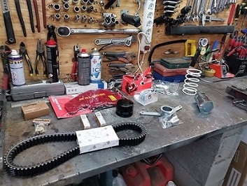

Selle JMB~filtre à air Malossi Double Red Sponge~filtre à huile Malossi~huile10w60~Galets TechPülley 21gr et rondelle entretoise ép 1mm~Vario stock avec usinage des 2 flasques en double pente sur la moitié inférieure -0,7 au Ø 50 à 0 au Ø 110~Ressort contre poussé blanc
Ma monture...[img][/img]...[img][/img]

pour faire suite à ma demande initiale j'ai finalement choisi la configuration de Ray29 !
ayant, ce matin, reçu les pièces et comme ils prévoient de la pluie vers chez moi ce WE je vais procéder à ce changement.
Par mesure de sécurité je ferai des photos (avant/après) pour toutes ces manipulations.
donc je les posterai au fur et à mesure et si des personnes sont intéressés pour récolter une image en particulier; n'hésitez pas à me la demander ce sera avec plaisir
