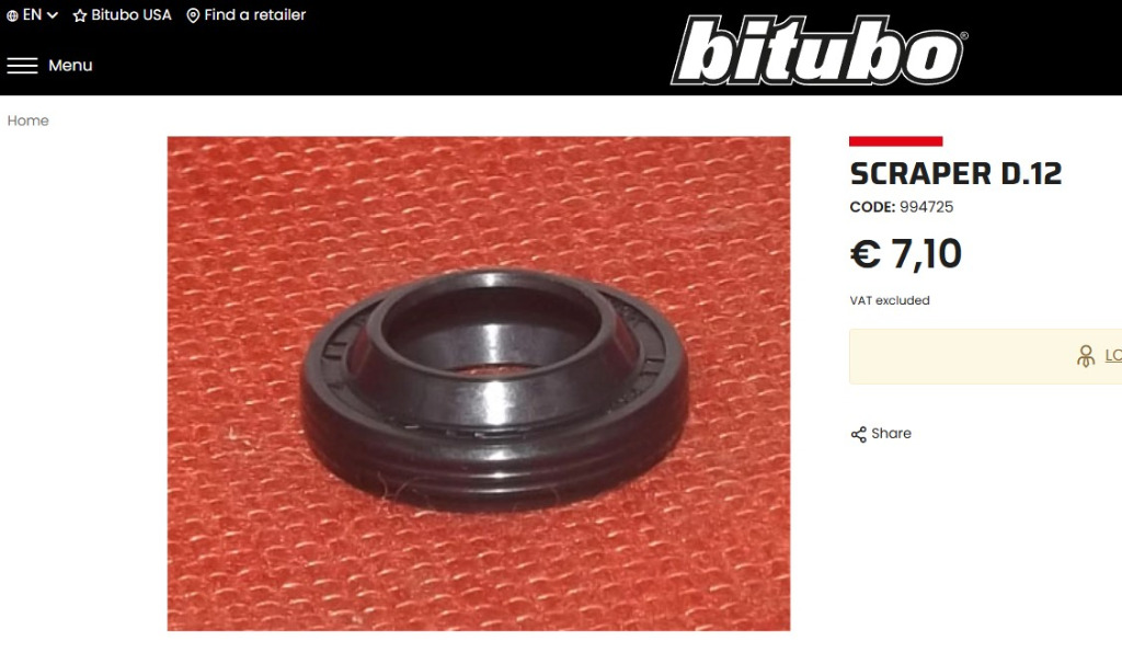

J'avais un peu avancé sur le sujet :
La reference de ces amortisseurs au catalogue Piaggio est PI001GNV01 , PIAGGIO 606390M
J'ai du mal a localiser la pochette de joint Bitubo qui va bien ( ca ressemble a celle ci www.sip-scootershop.com/fr/product/kit-d...amortisseur_70110000 code EAN 8033914063870 )
Je vais contacter le support Bitubo pour savoir
sinon je regarde aussi si je peux pas plutot changer uniquement le spy
Les dimensions sont jointure de tige ø12mm, diamètre extérieur ø18mm, hauteur totale environ 6mm ( a verifier , c'est des infos trouvé sur le net , j'ai pas encore demonté)
En fait, le joint HS est dans le bouchon qui se dévisse (photo source germanscooterforum.de) ...
En théorie:
1 ) Depose de l'amortisseur
2 ) Compression du ressort + enlever la plaque de maintien + Depose du ressort
3 ) Devissage du bouchon
4 ) Prendre la mesure de quantité d'huile restante en reference sauf si je trouve la quantité que je dois mettre dans une doc ( qui devrait pas etre loin de la capacité totale , ca fuit pas bcp )
5 ) Remplacement du spi
6 ) Refaire le plein d'huile
7 ) Remontage dans l'autre sens
Dès que j'ai un peu de temps je m'y met !
