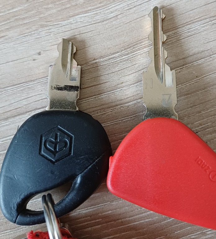

15 Juil 2025 09:10 - 15 Juil 2025 09:12 #242903
par Jpierre87
La clé rentre dans le barillet jusqu'au trait noir.
Piaggio Mp3 300 venant de chez Italia moto, occasion de Mai 2024
Réponse de Jpierre87 sur le sujet Le bout de la clé s'est cassée dans le neiman.
Cette image est caché pour les invités.
Veuillez vous connecter ou vous enregistrer pour la consulter.

Bonjour,
Effectivement, elle est relativement fine, la mienne sur 500 HPE 2018 se rapproche plus des clés voitures.
Encore des économies de Piaggio.
Tu as essayé des 2 côtés je suppose .
