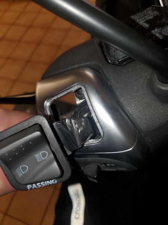

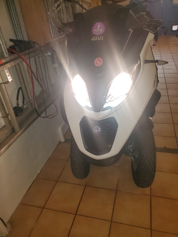

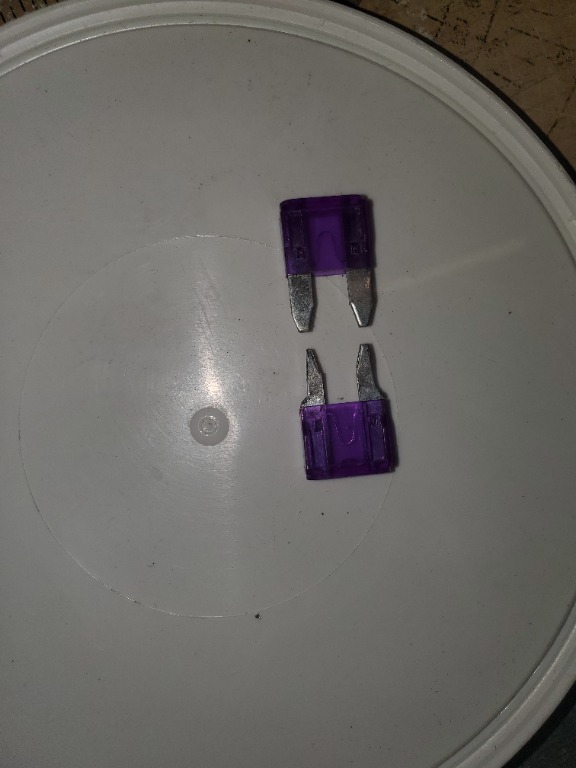

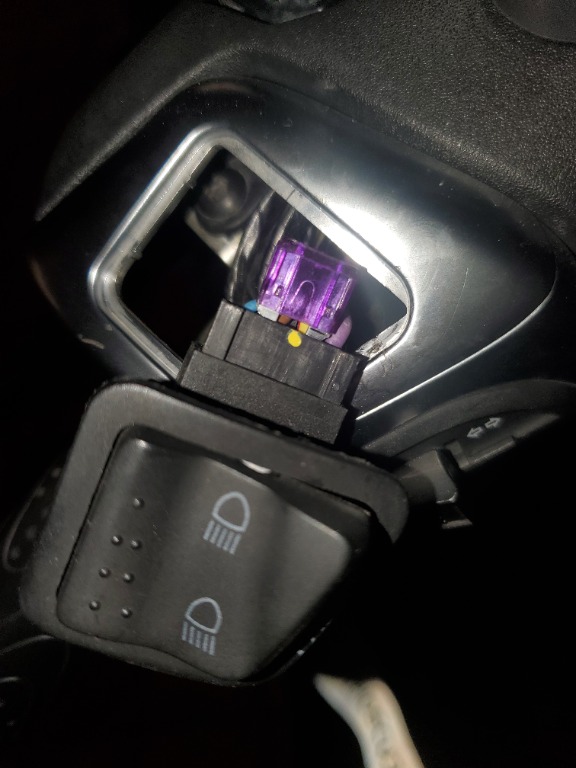

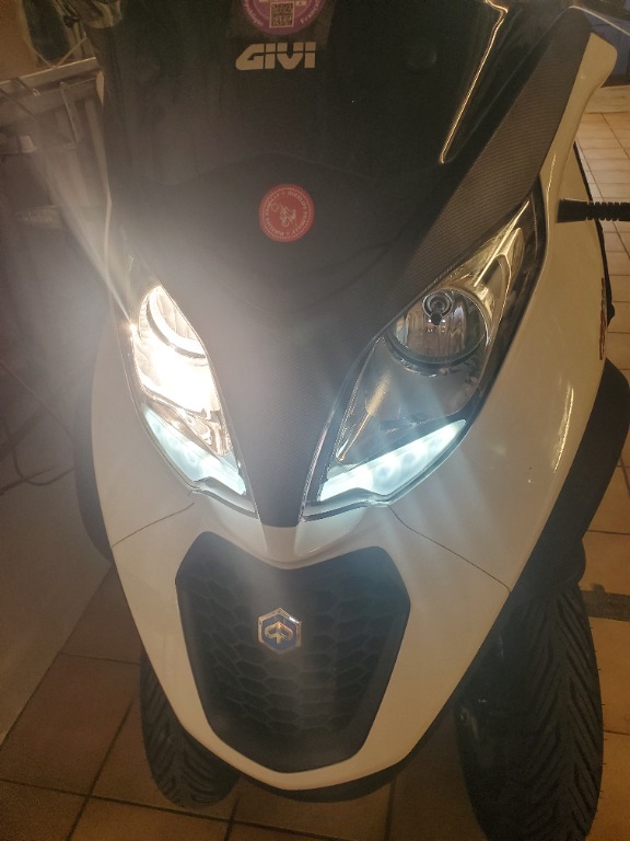

Bonjour à tous moi personnellement j'ai shunté avec un petit fusible de 3 A que j ai limé sur les parties externes pour qu'il puisse rentrer sur le contacteur des deux fils du milieu.. et j ai mis du ruban scotch pour l électricité.. est ce que vous pensez que ca craint ? Au moins si il y a un problème ca pétera le fusible qu en pensez vous ? Et ca fonctionne nickel..J'ai pris des photos pour faire un petit tuto
