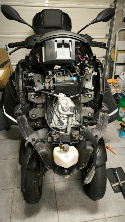

Merci pour ce tuto et merci à @Nuggets Fr93 pour la video, il m’a évité le remplacement des roulements et un passage au garage. J’avais un gros point dur au niveau de la direction sur mon MP3 530, ça devenait dangereux à conduire.
Le SAV Piaggio a refusé la prise en garantie, alors je me suis lancé moi-même, et au final ce n’était pas si compliqué.
Quelques précisions utiles, notamment pour les possesseurs de MP3 530 :
- Sur le 530, il y a deux petites vis à retirer sur la grille du tablier avant de pouvoir le déclipser.
- Je n’avais pas de chasse-goupille, un tournevis plat a fait l’affaire pour extraire les goupilles.
- J’ai suivi la méthode de @Titilivier : faire simplement tourner les roulements d’environ 1,5 cm.
- Les vis à enlever pour accéder au graissage sont des M10 classe 8.8, couple de serrage : 49 Nm.
- Tout était très sec, j’ai presque vidé une cartouche de graisse. Pas besoin de vis de graissage, une pompe classique suffit.
